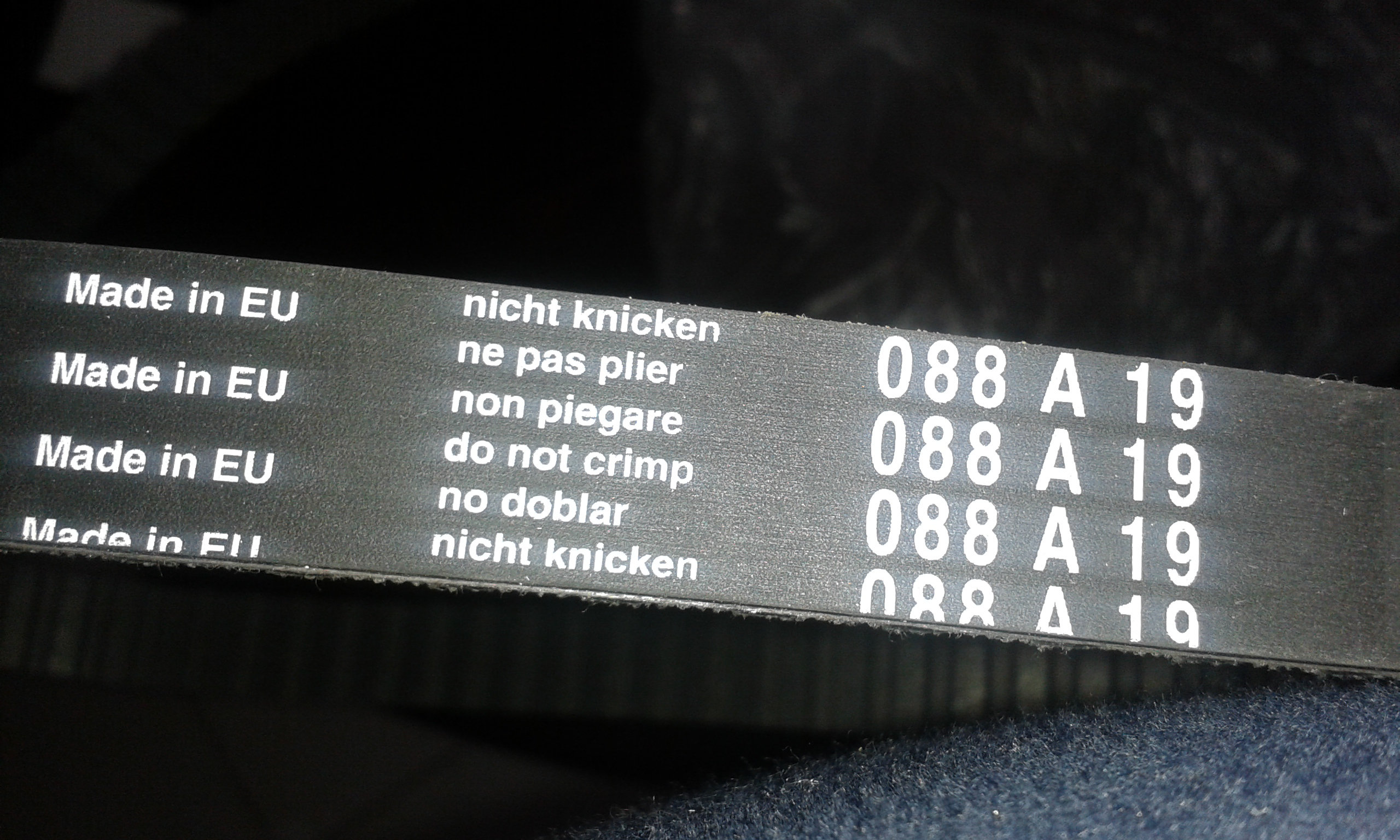

Type de courroie de distribution
1200 Type de courroie de distribution
Message  Invité Mar 13 Mai 2014 - 10:34
dayco ref 94075  088s190 pour bedford (rascal) daihatsu(charmant) subaru(justy jumbo) suzuki(alto carry) toyata(carina celica corolla tercel) vauxhall(rascal) .
type de courroie de distribution pour 1200.  je suis sur de la Suzuki ALTO c'est la même X 2 POUR LA GOLDWING
1200 complement
Message  Invité Mer 20 Mai 2015 - 13:25

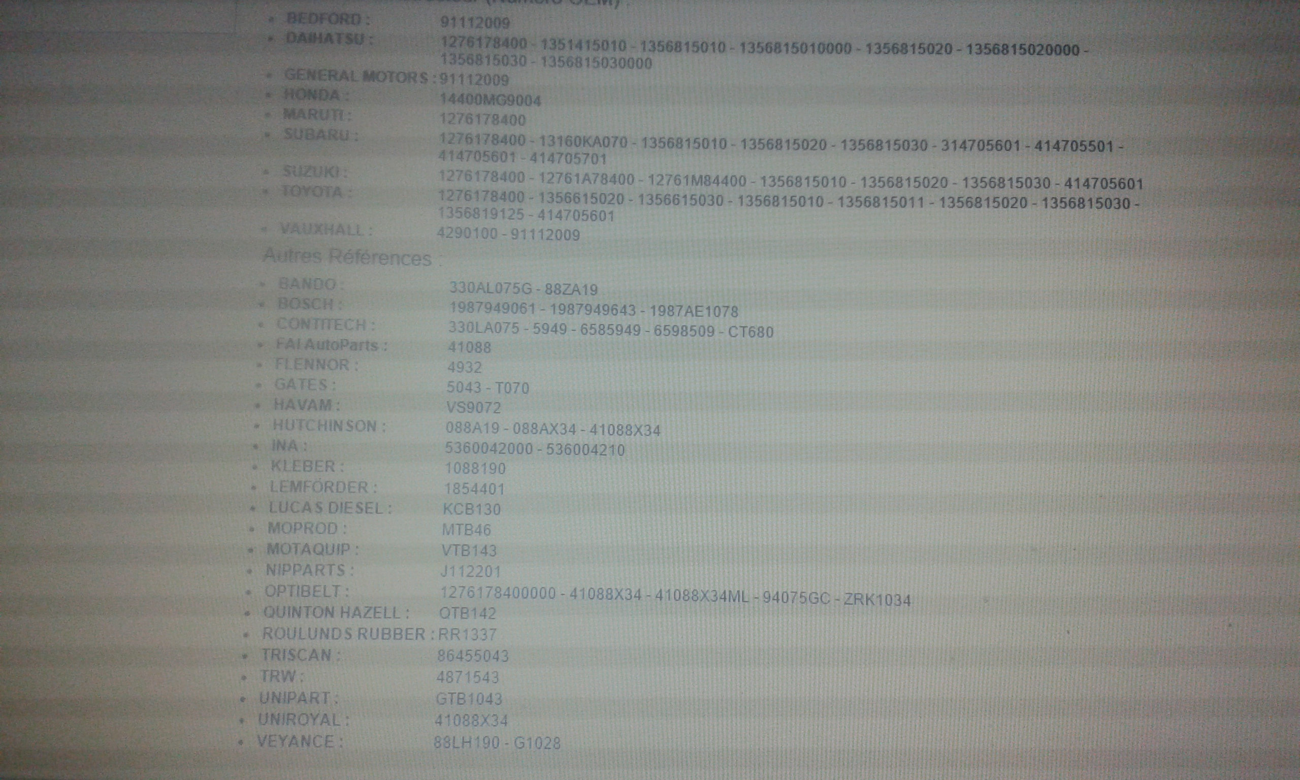

Bonjour a tous
des informations sur les courroies de distribution et toutes les références.
Type de courroie de distribution 4x2b
La liste des références par marque
88 dents sur 19 mm de large
Type de courroie de distribution Omee
ref du courroie de distribution hutchinson
bonne route bonne journee
herve
