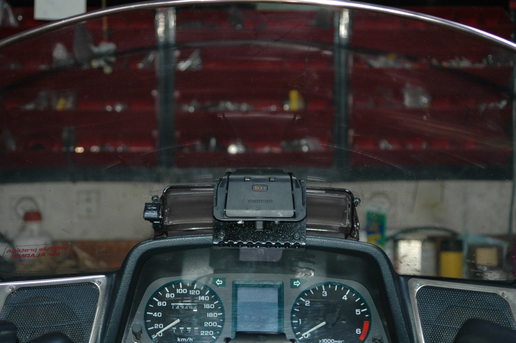

Bonjour et bonne fête de fin d'année a tous et a toutes
Je me suis fabriquer un support qui est monté sur la grille de ventilation du par-brise.
Apres avoir roulé un peu il me semble qu'il est bien positionné car je ne tourne plus la tête pour regarder l’écran.
Bonne route a tous

Re: Support GPS sur grille de ventilation pare brise 1500
Salut Lucien,
Tu vas en intéresser plus d'un je crois... pourrais-tu nous faire une photo de côté ou 3/4 pour qu'on voit comment c'est fait ? et donner la composition de ton montage si tu veux bien...
Voila les photos de coté
Lulu,
En effet discret comme installation, mais dis nous en un peu plus sur le systeme de fixation ? Comment il tient ?
Bonjour Patrol
Il y a deux goujons avec écrou nylstop dans la partie supérieur et en bas par crochet et deux vis pour le pincement sur le tableau des compteurs .je vais faire un schéma pour la compression dans les prochains jours
Si je devais tirer une conclusion sur la fixation, je dirais que c'est fixé sous la casquette du tableau de bord et pas sur l'évent...
En haut dans les trous oblong de la ventilation et en bas sur le retour du tableau des compteurs par un crochet et par pincement.je n'ai pas percer le tableau de bord.
Bonjour et joyeux Noel a tous et a toutes
Un petit plan pour expliquer ce que j'ai fais
Le pare brise est réglé au plus bas,les dimensions sont a adapté en fonction de la hauteur de celui ci
slt
Belle réalisation et super schéma.
Si je comprend bien, le pare-brise est fixe à présent et tu as fait le choix de la position la plus basse, non ?
Oui tu as raison je garde le pare brise en position basse
Joyeux Noel
Joyeux Noel
