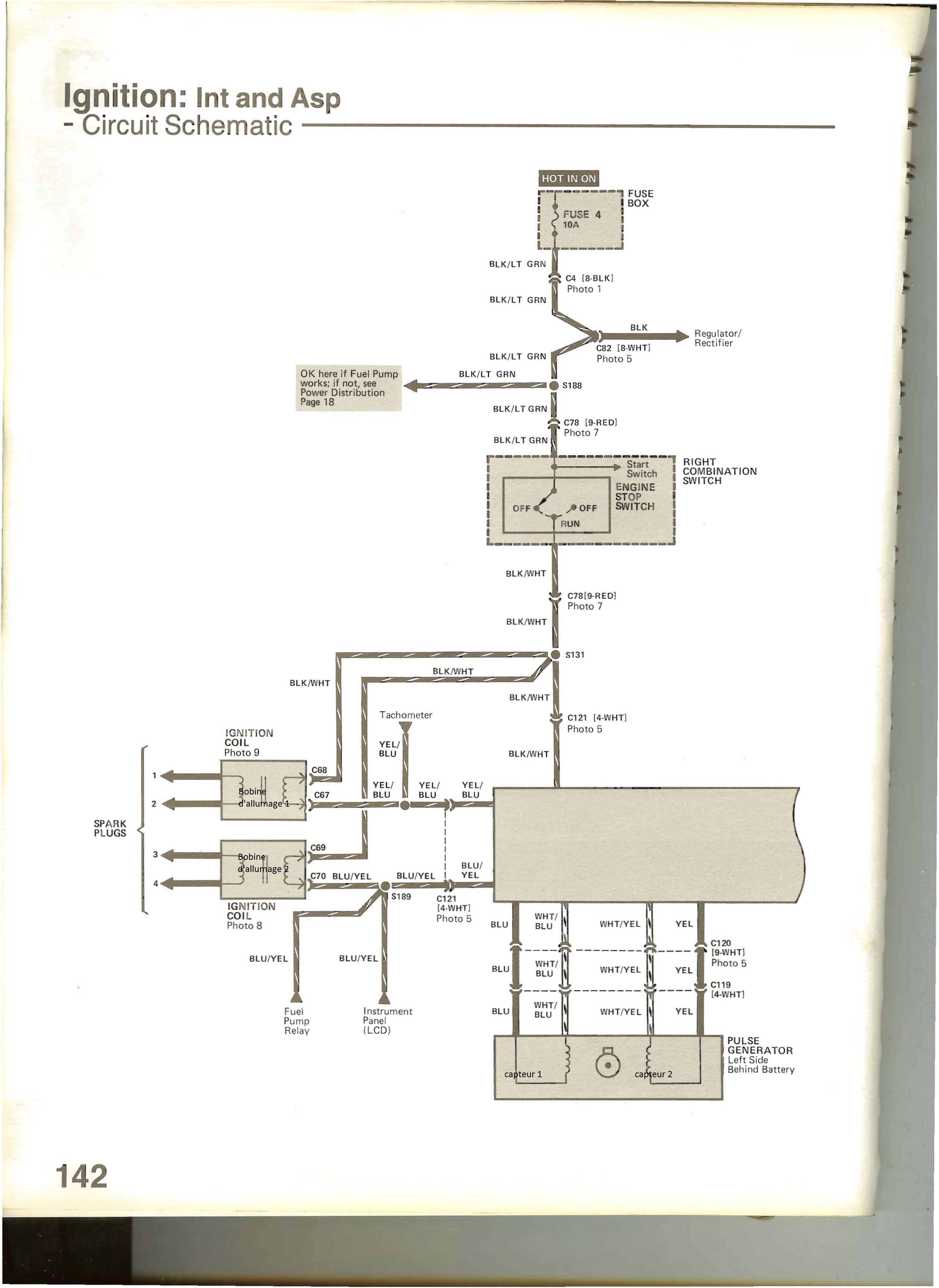

aide peut etre
attention
sur une 1200 aspencade. il y a deux capteur d"allumage et un boitier electronique sous les caches reservoir. l allumage commande la pompe a essence pas d alimentation sur le boitier electronique d allumage pas d'essence.
je pense qu il faut deja voir les alimentation electrique et apres voir boitier et capteur. les capteur on les trouvent sans trop de probleme, les boitier c est autre chose.
apres je vais voir mais il me semble que dans mon bordel j ai un plan electrique
a bientot
a bientot
le cdi changer
si il y a un CDI il y a capteur chef sans aucun probleme au nombre de deux
a bientot
a bientot

j essai de repondre
voila vous avez le shema et le diag en anglais
je suis fier de moi a bientot, l adresse mail etait pas bonne
merci

temps, les contacts de relais à proximité, la tension
est appliquée
à la pompe à carburant de décision
fonctionner par intermittence. comme
vitesse moteur augmente, la commande d'allumage
unité fournit plusieurs impulsions de mise à la terre et de la
la pompe tourne plus vite.
partie droite
1. Débranchez C125 du relais de pompe à carburant
et brancher une lampe de test entre la
BLK / LT GRN fil et la masse. Tournez la
commutateur d'allumage sur ON.
• Si la lumière de test est allumé, passez à l'étape
2.
• Si la lumière de test ne vient pas, chèque
fusible 4 et le fil BLK / LT GRN pour
continuité.
2. Avec le commutateur d'allumage à ON, connecter le
lumière de test entre le fil BLK / LT GRN et
le fil BLUIYEL du C125. Poussez le début
bouton basculer et d'observer la lumière de test
comme
le moteur manivelles.
3.
le fil BLUIYEL pour la continuité. Si le
BLUIYEL fil est OK, remplacer le
interrupteur de commande d'allumage.
3. Tournez le contacteur d'allumage et se connecter
C125 au relais de pompe à carburant. Déconnecter C53
de la pompe à carburant et connecter une lumière de test
entre le fil WHT et la masse. Tournez la
commutateur d'allumage sur ON. Poussez l'interrupteur de démarrage
bouton et observez la lumière de test comme
manivelles de moteur.
4.
le fil BLANC pour la continuité. Si le WHT
fil
est OK, remplacer le relais de pompe à carburant.
4. Avec le commutateur d'allumage à ON, connecter le
lumière de test entre le fil et la WHT
GRN fil de C53. Poussez l'interrupteur de démarrage
• Si la lumière de test vient sur, remplacer le
la pompe à carburant.
le fil de GRN pour la continuité.

remise en place avant etincelle
Bonjour à tous
J’ai mis à disposition ( shema et texte)pour tous les gens qui veulent lire cet article.
- Un schéma qui provient du livre technique Electrique troubleshotting Goldwing 1200
- Et effectivement le texte technique en anglais.
Je n’ai pas la chance d’être anglophone de naissance. Je laisse le soin à certain d’entre vous de traduire le texte original.
Pour ma par, je l'avais et je me suis permis de faire un copier et le mettre dans « stranlate google » anglais français et voila ce que j en ai sorti.
J’ai fais ce geste pour aider les gens ( amis, copains ou tout simplement passionnés) à trouver plus rapidement les pannes d allumage.
Je n ai absolument fait cela pour avoir des critiques. Pour les gens qui comprendraient pas, il y a de tres tres bon réparateurs de goldwing partout en France et en europe qui demandent que cela de réparer.
Pour les autres j essaierais de faire mon possible pour vous apporter mes connaissances
Amicalement a tous
Bonne chance et bonne route
herve
Amicalement a tous
herve
