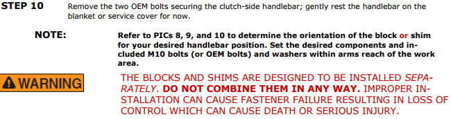

Salut Laurent,
Je n'ai pas la notice en français, je ne l'ai trouvée qu' en grand-breton: ICI
Tu pourrais traduire avec Goo... ou autre...
...Mais, je pense que le Tuto du patron (évoqué plus haut) + les photos de la notice devraient te suffire, si je te traduis, le plus important: c.à.d: ces extraits de la page 3 de la notice
NOTE: servez-vous de photos 8, 9 te 10 (PIC8 à PIC 10) pour choisir l'orientation du block (la cale épaisse dont tu parles) ou bien de la cale (la moins épaisse).
ATTENTION: Les blocks et cales sont installées séparément. NE PAS LES UTILISER ENSEMBLE D'AUCUNE MANIERE QUE CE SOIT.... -ne pas les combiner !
Les Blocks de la figure 8 (PIC8) rapprochent le guidon de 2 Pouces et 1/4
vers le conducteur + 1 pouce vers le haut + 2 pouces plus étroit.
Côté embrayage (GAUCHE) Cöté freins (DROIT)
Les angles doivent être à l'extérieur et vers l'AR de la moto.
La cale de la figure 9 installée ainsi, rabaisse le guidon de 1/4 de pouce
Le côté LE PLUS EPAIS vers l'AV de la moto
La cale de la figure 10 installée ainsi, relève le guidon de 3/4 de pouce
Le côté LE PLUS MINCE vers l'AV de la moto
PS: 1 pouce = 2,54 cm
