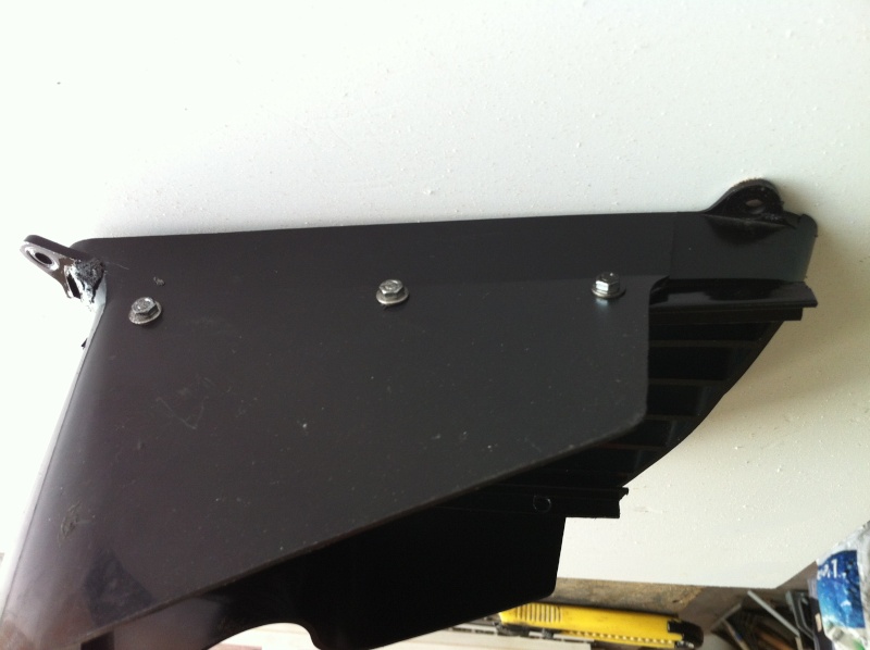

1/ Led sur les sorties d'air sur les côtés.
Démonter le carénage de côté et dévisser la grille noire intérieure.
Poser et fixer 2 cornière PVC 10x10 (peintes en noir comme la grille) à l'aide vis et boulons de diamètre 3mm. Cette cornière va servir à faire un éclairage indirect. Sans celle-ci, on verra tous les petits points des Leds et c'est pas très esthétique !!
Il y aura donc 1 Led en haut de la grille qui éclaire vers le bas et une led en bas de la grille qui éclaire vers le haut.
Ensuite, coller les 2 led de 20 cm de long sur le profil PVC. Percer un trou oblong pour le passage de la led sur le côté.
Mettre des cosses rondes "rouges" isolées pour que l'ensemble soit débrochable s'il faut démonter le carénage.
Remonter la grille noire sur le carénage de côté, et remonter l'ensemble sur la moto.

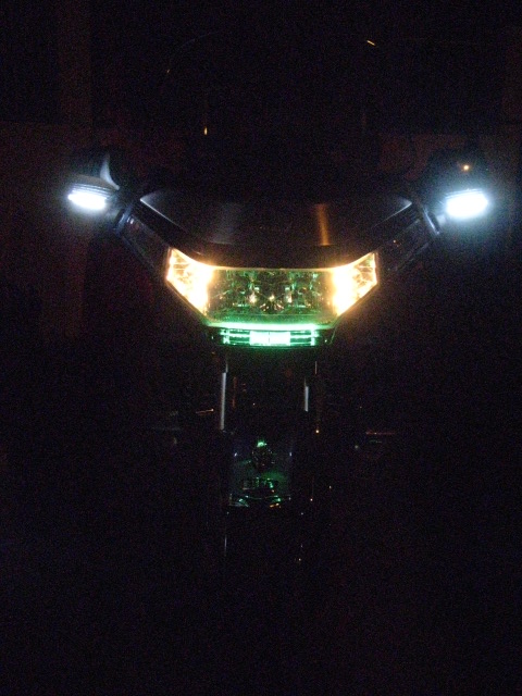

3/ Led derrière petite grille sous phare.
Dévisser la grille chromée (2 vis) qui est située juste sous le bloc phare.
Coller 1 Led de 20cm de long sur le verre sous le phare et au maximum au fond. Il y a juste la place de la largeur de la Led entre le rebord du phare et la grille. La Led est cachées par l'épaisseur de la grille.
Voici le résultat en plein jour.
Voici le résultat de nuit.

Re: Déco Led sur ma 1500
Voici les dernières modifs à ce jour !!
4/ Led derrière grille radiateur.
Déposer la grille placée devant le radiateur.
Fixer 2 cornières PVC 10x10, peintes en noire, sur les 2 barres verticales acier placées côté intérieur à l'aide de vis et boulons de diamètre 3.
Placer les 2 longueurs de Led (2x20cm) sur la cornière PVC face à face.
Sortir les fils en partie haute de cette grille avec 2 cosses rondes isolées pour débrocher les leds en cas de démontage ultérieur de cette grille.
5/ Leds roue avant.
Dévisser les 2 caches roues chromés.
Placer les Leds sur le rebord à l'extérieur du disque. (long: 2x1,00m soit 60cm + 40cm)
Sortir les fils en haut à côté du tube de fourche et placer les 2 cosses rondes qui seront cachées par le cache de côté en haut.
A l'intérieur du cache disque, maintenir les fils avec du scotch qui colle fort. j'ai mis du scotch toilé.
Agrandir cette image
Il me reste plus que l'arrière à faire !!
Salut Marc,
Super taf. J'adore quand c'est discret éteint et qu'on en prend plein les yeux une fois allumé. Vraiment joli.
Merci pour ton tuto, il est hyper parlant.
- Messages : 1333
Whaouuuu !!! Ca flashe, on dirait la moto du Green Lantern
