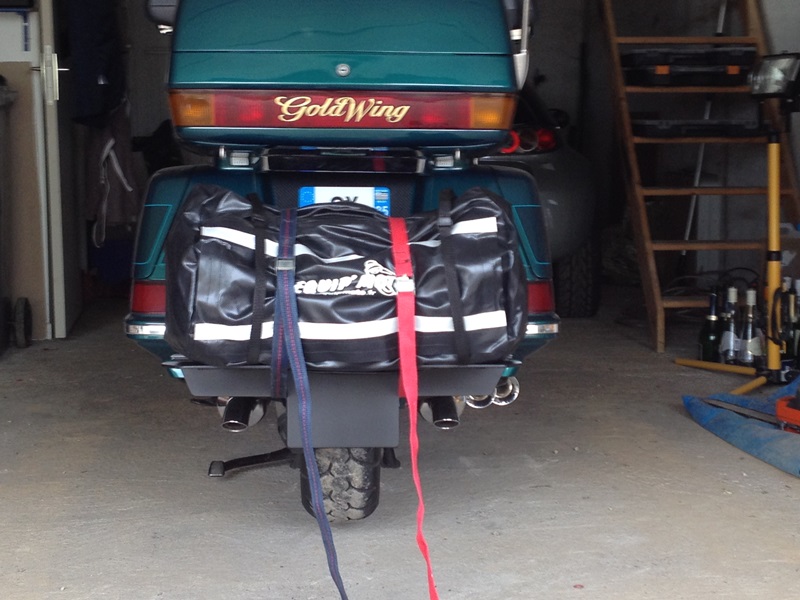

Salut les amis,
Mon porte paquet est finalisé depuis hier après midi, j'ai également comme Pierrot un ami "Mac Gyver" qui a de l'or dans les mains, donc je l'ai mis à contribution.
Le matériel :
- Un carré de 320x320 mm de diamètre en 13 cm de long, qui servira de point d'attache sur l'attelage
- Un fer plat de 2,10 m en 6mm d'épaisseur qui permettra de faire le dessus du porte paquet.
- Une plaque de 20 cm x 16 cm en 8mm d'épaisseur pour rigidifier, sur laquelle viendra le carré et qui servira de support à la plaque d'immat
- 2 Ecrous pour serrer le tout sur l'attelage
- 1 poste à souder à l'arc
- 1 bombe de peinture Noire Mat haute température
- 6 cafés et 2 Heineken...  :GIF34:
Poids final : 10 kilos tout rond, un peu lourd, mais c'est du costaud et le sac baluchon qui ira dessus fera maxi 6/7 kilos, et vu que le support est proche, il n'y aura pas trop de porte faux et de délestage.
Coût des matériaux sans la peinture : 20 € de ferraille et de l'huile de coude  :GIF34:
Place aux photos :
On positionne le sac pour trouver l'emplacement idéal mais pas trop près de la carrosserie pour ne pas rayer la peinture avec le frottement du sac en PVC.
Création Porte Paquet sur attelage Sac_ba10
Puis on s'attele à la réalisation :
Soudure de la platine sur le carré, puis découpe du fer plat en morceau de 60 cm de long, pour ce résultat :
Création Porte Paquet sur attelage Pp_vue10
Création Porte Paquet sur attelage Pp_vue11
Création Porte Paquet sur attelage Pp_vue12
Création Porte Paquet sur attelage Pp_vue13
Une dernière avec le sac baluchon arrimé dessus, elle est prête pour le Visu, ainsi le top case restera vide pour mettre les casques et normalement vu la hauteur, je ne risque pas de "cramer" le dessous du sac, hein Denis...  Very Happy
Création Porte Paquet sur attelage Pp_ave10

Message  Invité Mer 9 Avr 2014 - 9:39
François,
tu as fait du bon boulot et le porte paquet est plutôt bien fait..bravo à vous deux Création Porte Paquet sur attelage 3346527013
Dans le breton,tout est bon!
Création Porte Paquet sur attelage Empty Re: Création Porte Paquet sur attelage
Message  Gekko Mer 9 Avr 2014 - 9:45
Thierry,
Tout le mérite revient à mon pote, moi j'ai géré l'intendance et donné mes consignes  Very Happy  Je me suis comporté comme un Chef en fait...  lol!
Il me reste plus que la plaque à mettre, mais Madame s'en occupe ce matin au boulot et j'ai une idée de finition pour avoir une touche d'inox sur celui-ci et me permettre de passer les sangles pour l'arrimage du sac.

Message  Invité Mer 9 Avr 2014 - 10:29
Et pour la plaque d'immatriculation tu en remet une sur le support ?
Message  Gekko Mer 9 Avr 2014 - 10:35
Jacquot,
Pour répondre à ta question, j'en parle justement dans mon message précédent  Shocked Rolling Eyes   Very Happy

Message  DenisFont85 Mer 9 Avr 2014 - 10:38
Effectivement très joli réalisation.
Il va falloir te trouver une 18 avec attelage maintenant  lol! lol!
Tu verras, c'est un bon intermédiaire avant la remorque bien que cela n'est rien à voir en capacité d'emport.
Le mien va être mis à contribution pour les 2 semaines au Portugal. Et là pas question d'allumer le feu !!!!!
Avant je roulais en Goldwing, mais ça c'était avant Création Porte Paquet sur attelage 1797587972

Message  Gekko Mer 9 Avr 2014 - 10:42
Denis,
Celle que j'avais vu la semaine dernière avait l'attelage  Very Happy
J'ai la remorque, mais elle n'a d'utilité que quand tu pars au moins 15 jours, car pour 1 semaine, la capacité avec le porte paquet suffit amplement.
Il est facile à mettre et ne prend pas trop de place, à mon goût, et peut servir à plusieurs utilisations différentes.  Very Happy
Tu peux mettre un sac, une caisse, une glacière,...

Message  Invité Mer 9 Avr 2014 - 13:08
Salut François,
En effet très belle réalisation et très pratique !!
Comme ça tu peux commander à Eric33 des caisses de Bordeaux pour le "Visu" et les mettre dessus pour le retour !!  lol!
Autrement sur la dernière photo je vois les sangles qui dépassent sur la route ??
C'est pour attacher ta remorque en plus ??  lol!   Création Porte Paquet sur attelage 2606600304

Message  Gekko Mer 9 Avr 2014 - 16:32
Marc,
Non les sangles c'est pour attacher le chien qui court derrière...  lol!
Merci pour vos commentaires, mais franchement si vous savez souder, c'est enfantin, moi même j'aurais pu le faire, c'est pour vous dire  Suspect clown cheers
Création Porte Paquet sur attelage Su8_110

Message  Invité Mer 9 Avr 2014 - 19:01
François,
Pour ne pas rayer la carrosserie,il aurait été pas mal de prolonger des lames de fer style dossier de chaise
ainsi il n'y aurait plus d'appui sur la carrosserie.Le poids ne devrait pas trop changer.
Une idée comme une autre,un chef! lol!
Dale breton,tout est bon!
Message  Gekko Mer 9 Avr 2014 - 19:05
Thierry,
J'ai pas compris ce que tu proposes de rajouter pour protéger ?
Messages : 8583
Message  Invité Mer 9 Avr 2014 - 19:11
Toi pas compris,pas bien François :GIF34:
Pour éviter que le sac ne touche la carrosserie,il faudrait souder des barrettes de fer en verticale jusqu'au dessous du
top case du dessus et ainsi ton sac ne risque pas de rayer la carrosserie.
Message  Gekko Mer 9 Avr 2014 - 19:13
Thierry,
Oui, mais cela risque de faire moche et d'alourdir encore le bazar, avec ce que je vais mettre ce we, cela devrait le faire et en plus aérien...  Very Happy

Message  Gekko Lun 14 Avr 2014 - 9:47
Samedi finalisation du porte paquet, avec ajout de barres de fixation pour les sangles, achetées chez Casto, des poignées de casseroliers en inox à 5 € pièces et collage de plaque d'immat.
Nous sommes fin prêts pour le Visu.
Les photos des modifs avec le sac en version définitive :
Création Porte Paquet sur attelage Suppor10
Création Porte Paquet sur attelage Suppor11
Création Porte Paquet sur attelage Suppor12
Création Porte Paquet sur attelage Suppor13

Pierrot,
J'ai fait un test avec 10 kilos dans le sac soit 20 kg au total et aucun souci de roulage, car le tout est relativement proche de l'attelage, c'est le porte à faux qui souvent génère du délestage  Very Happy
Maintenant on verra avec Madame, mais cela sera toujours mieux car le poids sera plus bas, puisque le top case restera vide pour les casques.
Marc,
J'ai pris des poignées de tiroirs, comme cela je pourrais "tirer" les copains qui auraient des soucis de tenue de route avec leur Gold, si tu vois ce que je veux dire...  Rolling Eyes  Suspect  cheers
