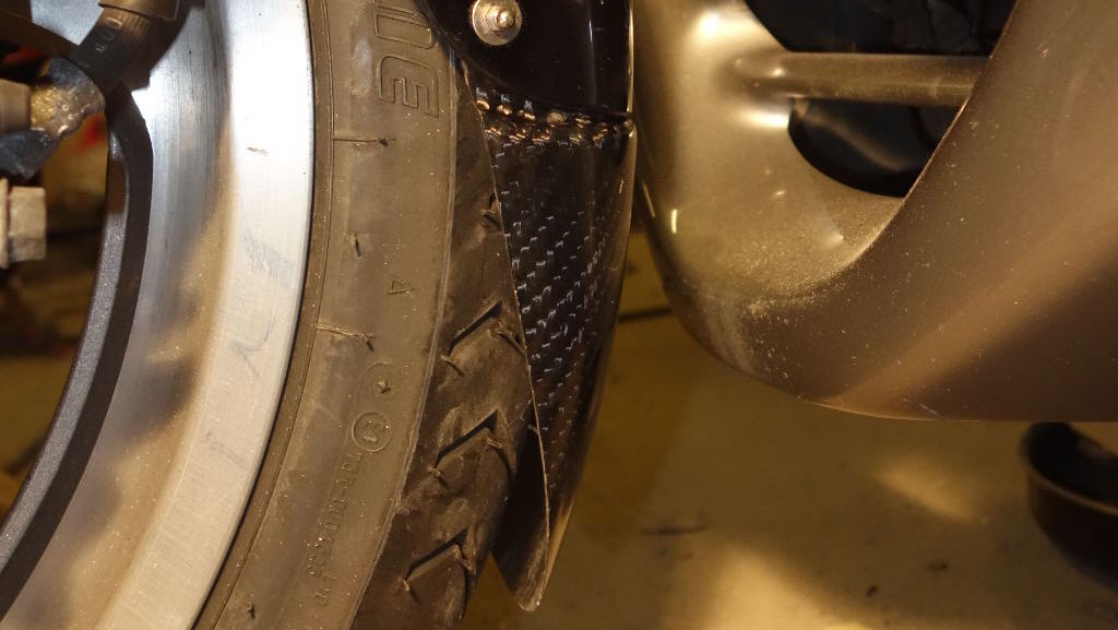

Montage d’une bavette avant.
A l’achat de ma moto, j’avais tout de suite compris que le montage d’une bavette avant s’avèrerait très vite nécessaire si je ne voulais pas continuer de "pourrir" le carter moteur avant. Ce dernier était déjà rempli d’impacts et de tâches de goudron diverses…
J’ai lu avec intérêt les différents post sur le sujet. Et je me suis ensuite intéressé sur les modèles existants. Le moins que l’on puisse dire est que le prix de vente de "ce morceau" est parfois prohibitif (près de 100€ !).
J’avais déjà monté une bavette en carbone sur mon GTR1400. J’ai donc fouillé et trouvé la même chose sur la baie pour ma GL…
D’une finition parfaite, elle est d’un poids plume !
Pour l’installer, j’ai préféré déposer la partie arrière du garde-boue. La bavette possède une forme qui épouse le garde-boue. Mais une fois celle-ci présentée, je la trouvais trop près de la roue. A mon sens, elle risquait de venir lécher d'éventuels cailloux. J’ai donc d’abord percé un trou en ayant déterminé le milieu,
puis j’ai ensuite orienté ma bavette avant de déterminer l’angle qui me convenait le mieux. J’ai ensuite percé 2 petits trous sur les côtés.
J’ai utilisé des écrous borgnes pour l’extérieur, les vis inox les plus petites en diamètre que j’avais et avec une tête plate. Puis placé des rondelles sous les têtes de vis et écrous. J’ai placé du frein filet pour éviter que les écrous ne se desserrent. En carbone, je n’ai aucune appréhension quant à la solidité…
Afin d’éviter les coulures de boue entre le garde boue et la bavette, j’ai ensuite coulé un ruban de colle entre les 2 parties pour que l’eau de pluie ne s’infiltre pas.
Résultat :
On voit que la bavette descend bien plus bas que le sabot (je ferai attention en descendant les trottoirs):
L’espace entre le pneu et la bavette est suffisant :

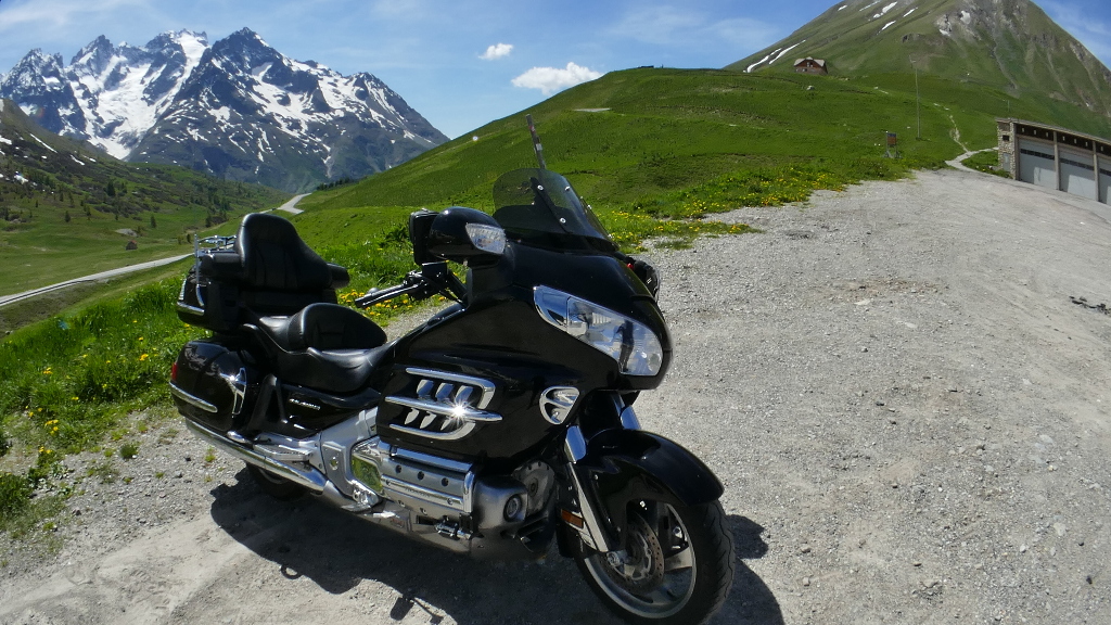

Re: La GL Orangina: audio / full LEDs / angel eyes / feux trottoir / pare-brise électrique / TMPS / voltmètre...
à tous,
Je viens remettre quelques news concernant ma monture. Je vais faire une présentation du pare-brise électrique que j’ai monté.
Chacun juge de l’utilité (ou pas) d’un tel appendice en fonction de ses souhaits, de ses habitudes et/ou de son budget (car il a une « certaine » importance ici, je ne pourrais le nier). Comme la climatisation de nos autos, le régulateur de vitesse, la mise en route des essuie-glaces ou de la lumière (pour ne citer que ceux-là) ou la musique sur une Gold, certains conducteurs jugeront ces options totalement futiles alors que d’autres mettront ces avancées technologiques sur le compte d’un confort bienvenu.
Pour revenir au pare-brise il est bien évident que votre ligne de visée n’est pas du tout la même si vous roulez à 20km/h dans les épingles du Vercors ou à 130 sur une autoroute !
Après environ 1500kms parcouru, avoir baissé le pare-brise au plus bas dans les épingles, l’avoir mis à mi-hauteur sur les parcours autoroutiers et à sa hauteur maxi lors des "petits frais", je dois avouer que j’aurai du mal maintenant à me passer de cet accessoire.
A titre personnel, je roule depuis maintenant 1992 uniquement sur des motos ayant eu des bulles ou des pare-brise électriques. J’y ai toujours trouvé un côté pratique inégalable. Il faut dire que j’ai horreur de conduire avec une « pelle à tarte » comme écran devant les yeux. Sauf cas exceptionnel, j’apprécie toujours de pouvoir avoir ma ligne de vision au-dessus du pare-brise. Et le parcours de descente depuis la région Parisienne (durant lequel j’ai eu l’occasion de me frotter à la neige, voir mon profil de présentation…) n’a fait que confirmer cela.
Après, il est clair que lorsque l’on dispose de quelque chose, on s’en sert. Forcément…
A contrario, quand on n’en dispose pas et bien… on apprend à faire "sans" et on n’en voit pas forcément l’utilité !
En conclusion, à titre perso, je suis totalement convaincu et je ne veux SURTOUT pas alimenter un quelconque débat sur "l’utile ou pas" de cet accessoire…
Passons au cahier des charges que je m’étais fixé :
- un pare-brise réglable électriquement.
- quelque chose de fiable (donc le moins compliqué possible).
- quelque chose de pratique.
- quelque chose d’assez esthétique (ou du moins, le moins laid possible ! ).
J’ai parcouru le web en long, large et travers ainsi que le forum avec une grande attention. J’en ai déduis que (malheureusement), le choix était très limité et les prix forcément élevés (tout ce qui est rare est cher…).
Je me suis donc penché sur le pare-brise de chez Ergomot.
Je dois avouer qu’il avait pour lui un atout certain : sa parfaite intégration sur la moto !
Je lui trouvais par contre, deux défauts :
- une complexité certaine à l’assemblage et au réglage de tous ces petits éléments en mouvement.
- une plage de réglage "limitée" à 10cms. Vous me direz que c’est "comme d’origine". Certes, mais cela restera encore très loin de l’amplitude de réglage de mon GTR qui elle s’avère très pratique avec mon MRA X-creen !
Et puis, il a eu surtout à mes yeux un défaut totalement rédhibitoire…
En parcourant le site du fabricant, on peut lire ceci :
Il faut bien faire attention au petit astérisque qui renvoi à un texte que je trouve particulièrement insidieux :
"En Français dans le texte", le fabricant conseille de changer les moteurs électriques tous les 10 000kms ou au moins une fois par an ! Question fiabilité, ma confiance dans ce produit venait d’en prendre un sacré coup !
Juste pour le "fun", je suis tout de même allé voir si les moteurs se vendaient au détail et à quel prix. Et là, gloups… on découvre ça :
119€ le moteur !!! à multiplier par deux (puisqu’il y en a deux) et ça tous les ans ???? On nage en plein délire…
Evidemment, je suis certain que les possesseurs de ce type de pare-brise n’ont jamais changé ces moteurs. Mais j’ai tiré ma propre conclusion : le fabricant sait que ses moteurs sont les points faibles de son produit…
De plus, en parcourant la rubrique « installation » du site, on tombe sur ce petit morceau de choix :
En gros, si vous roulez au dessus de 120km/h, vous ne devez plus utiliser la commande électrique au risque de détériorer les moteurs ! Cela n’a fait que confirmer ma propre conclusion…
J’avoue donc que pour ce produit, j’ai été particulièrement refroidi !
Je me suis donc tourné vers un autre fabricant et je suis allé voir par ici.
Il s’agit d’un pare-brise qui a déjà été présenté brièvement dans un autre post. Le principe est très différent du premier puisque là, on part d’une « base fixe » qui prend lieu et place du pare-brise d’origine sur laquelle vient glisser mécaniquement ou électriquement la partie supérieure (en fonction de l’option choisie). La possibilité de réglage initiale de 10 cms est conservée et s’ajoute alors le déplacement de la partie haute qui glisse elle aussi sur une plage de 10cms. Ce qui permet une amplitude totale de réglage de 20 cms !
De quoi subvenir sans problème à tous les scénarios possibles…
Côté esthétique, j’avoue… ce n’est pas la meilleure intégration qui soit et on est très loin du concept du premier modèle Ergomot. On voit les glissières, le moteur électrique est apparent. On est donc clairement plus dans le côté pratique qu’esthétique et je comprendrai ceux qui trouvent cela très laid !
De conception, il existe 2 modèles distincts :
- un (le HP) avec lequel il est prévu de voir par-dessus (celui que j’ai choisi).
- Un (le ST) qui est plus grand et plutôt conçu pour voir au travers.
Si la hauteur de base reste toujours la même, il existe 4 hauteurs possibles ainsi que trois teintes différentes pour la partie supérieure, on arrive à un nombre important de combinaisons possibles…
« Martin », le patron est super sympa et si vous n’êtes pas rebuté avec l’Anglais, il saura répondre à toutes vos interrogations et patiemment trouvera LA solution qui vous convient le mieux en fonction de vos préférences et de votre morphologie.
On peut voir quelques exemples de réalisations.
A titre personnel, j’ai choisi un "HP11" soit le modèle le plus court, avec une base "dark" et la partie supérieure en "tinted".
L’assemblage est très simple pour qui est un minimum bricoleur. Pour ceux qui prennent l’option électrique, tout le câblage est fourni et aucune modification de la moto n’est (normalement) nécessaire.
La base est à mettre en lieu et place du pare-brise initial :
Petite combine pour l’écrou qui tient le boomerang et qui a tendance à vouloir tomber dans le fond du carénage lors du vissage ou dévissage. J’utilise un aimant télescopique qui me permet d’amorcer les premiers filets (ou de desserrer les derniers filets) sans risquer de voir tomber l’écrou :
L’interrupteur qui sert à la montée ou la descente est un modèle avec un point "repos" au milieu et un contact travail temporaire de chaque côté :
Moyennant un travail de patience et de minutie, j’ai placé l’interrupteur de commande dans la partie du satellite supérieur du commodo gauche. Il est donc manipulable d’un simple mouvement de l’index gauche. Pour le rendre étanche à la pluie, j’ai collé dessus un capuchon en caoutchouc (j’ai appris à mes dépends que même le pas de vis des interrupteurs est au format US et non métrique !) :
J’avoue que le passage d’origine du câble d’alimentation du moteur, tel qu’il est décrit dans la notice de montage ne me convenait pas. J’ai donc soudé un autre connecteur 2 plots et allongé le faisceau pour le passer différemment. Les trous de fixation du moteur sont à faire soi-même en fonction des différentes hauteurs (minimales et maximales) désirées. Cela se perce très facilement et le forêt est même fourni… :
J’ai fait une série de clichés pour voir ce que cela donnait une fois le tout assemblé "à mes mesures". L’appareil photo a été placé sur un pied et n’a pas bougé sur les 4 clichés. Il a été placé bien à l’horizontal de ma ligne de visée qui se trouve être la hauteur maxi du pare-brise avec la base en position basse. Ces photos permettent ainsi de voir de quelles amplitudes on dispose (pour info, je mesure 1m84). Le premier cliché a été fait avec la base et la partie électrique en position basse. C’est cette position que je privilégie à basse vitesse, en ville, pour prendre les épingles de montagne, les routes à enchainement de virages ou bien simplement pour avoir un peu d’air (surtout lorsque les températures sont au plus chaud !). Dans cette position, à 80km/h, je récupère le vent au milieu du visage environ. Ce qui montre l’efficacité de la déflection de l’air :
Base en position basse, partie électrique en position haute. A 80 km/h, j’ai alors l’air qui vient lécher le haut de mon casque mais je vois toujours bien au dessus. De l’avis de ma passagère, elle n’a strictement aucun remous qui vient la gêner :
Base en position haute, partie électrique en position basse (la hauteur correspond à la position précédente mais la plage de réglage va être différente). Je n’ai encore jamais essayé cette position mais le résultat devrait être similaire à la précédente :
Base en position haute, partie électrique en position haute. Je vois alors au travers du haut du pare-brise. Je n’ai pas la moindre idée de ce que cela donne en roulant! Vous vous rappelez tout de même à ce moment que j’ai choisi le modèle de pare-brise le plus court… :
Avec le confinement, je n’avais pas eu l’occasion de tester ce pare-brise. Depuis nous avons effectué plus d’un millier de kms de ballade. Ma passagère et moi sommes ravis de cet accessoire. Son côté pratique est indéniable (mais ce n’est QUE mon avis !!!). Son côté esthétique est discutable et peut "heurter", j’en conviens… mais il y a longtemps que j’ai choisi entre l’esthétique et le côté pratique ou le confort !
Or contexte, cet appendice peut paraitre "étrange" (en tout cas peu commun) au premier abord. Mais finalement, je trouve qu'il ne s'intègre pas si mal...
Le pare-brise obéit au doigt et à l’œil. Je peux le manipuler sans problème, même sur autoroute, sans avoir l’impression que le moteur ralenti ou force d’une quelconque manière (il faut dire qu’avec cette conception, il n’a "que" la moitié du pare-brise à faire monter ou descendre).
Pour ce qui est du tarif, j’ai profité d’un pare-brise "2e main" (car Martin propose même l’essai de ses pare-brise en local). Il était en état neuf mais j’ai ainsi pu profiter d’une petite réduction. Le tout, avec transport, payé par paypal (donc assuré) et frais de douane m’est revenu à un peu moins de 1000$. Certes, c’est une somme plutôt importante. Mais pour moi, il s’agit d’un excellent investissement sur lequel j’avais déjà pris quelques renseignements avant même que je devienne propriétaire de ma GL. Comme quoi, cela me tenait vraiment à cœur…
Pour moi cet accessoire rempli parfaitement son rôle et m’apporte un confort de conduite indéniable !
